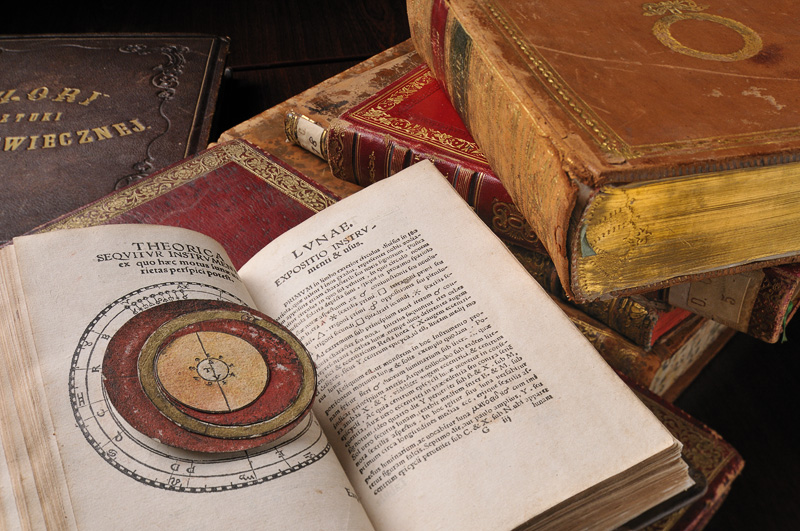

Chinoliny – służące do dezynfekcji starodruków i ich ochrony przed grzybami, opracowali naukowcy z Uniwersytetu Śląskiego. Preparat może być również użyty do drewnianych powierzchni np. ram obrazów. Rozwiązanie zostało objęte ochroną patentową.

Mieszanina – zdaniem badaczy – ma szerokie spektrum zastosowania: można nią zdezynfekować każdy rodzaj książek z tradycyjnego, celulozowego papieru. „Może być również wykorzystywana do renowacji czy zabezpieczenia przedmiotów z drewna np. starych ram obrazów” – dodała dr Bangrowska.
Preparat może być stosowany w standardowych sposobach dezynfekcji księgozbiorów. „Najczęściej w starodrukach stosuje się metody najmniej inwazyjne, które polegają na spryskiwaniu kartek, smarowaniu, tamponowaniu albo metodzie przekładek. Chyba że książka jest tak zniszczona i zainfekowana, że kartki się rozpadają, wtedy rozbiera się cały zbiór i wykonuje kąpiele, ale to już jest praca bardzo czasochłonna” – mówiła badaczka.
