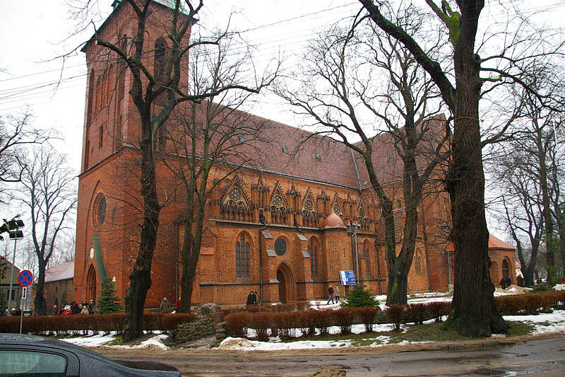

Jedyna tak dobrze zachowana na terenie Polski drewniana konstrukcja z XIII wieku to poddasze katedry w Kamieniu Pomorskim (Zachodniopomorskie) – ustalili toruńscy konserwatorzy. Do tej pory sądzono, że pochodzi z czasów nowożytnych. Drewno do jego budowy sprowadzono z pobliskiej wyspy Wolin.

Katedra z Kamienia Pomorskiego uznawana była do tej pory za najstarszy obiekt sakralny Pomorza Zachodniego. Jednak, jak przyznał dr Prarat, w czasie analiz tej świątyni skupiano się głównie na jej średniowiecznych murach. “Nikomu nie przechodziło nawet przez myśl, że więźba dachowa pochodzi również z epoki” – podkreślił. To o tyle ciekawe, bo część historyków sądzi, że budowla uległa poważnemu zniszczeniu podczas najazdu wojsk brandenburskich w 1308 r. Tymczasem konserwatorzy dostrzegli, że więźba dachowa powstała przed wymurowaniem oryginalnych, ceglanych szczytów średniowiecznej budowli.
